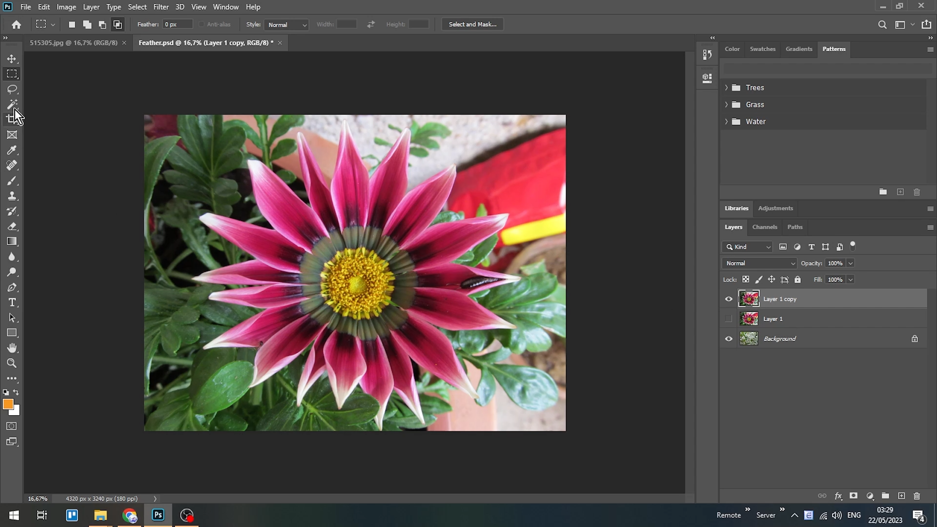

Bước 1: Mở ảnh với photoshop và nhân đôi layer. (Có thể dùng tổ hợp phím Ctrl+J )
Sau đó ẩn layer Background đi.
huong-dan-lam-vien-anh-mo-dan-trong-suot-dan-tu-trong-ra-ngoai-bang-adobe-photoshop-simihub-ca...png

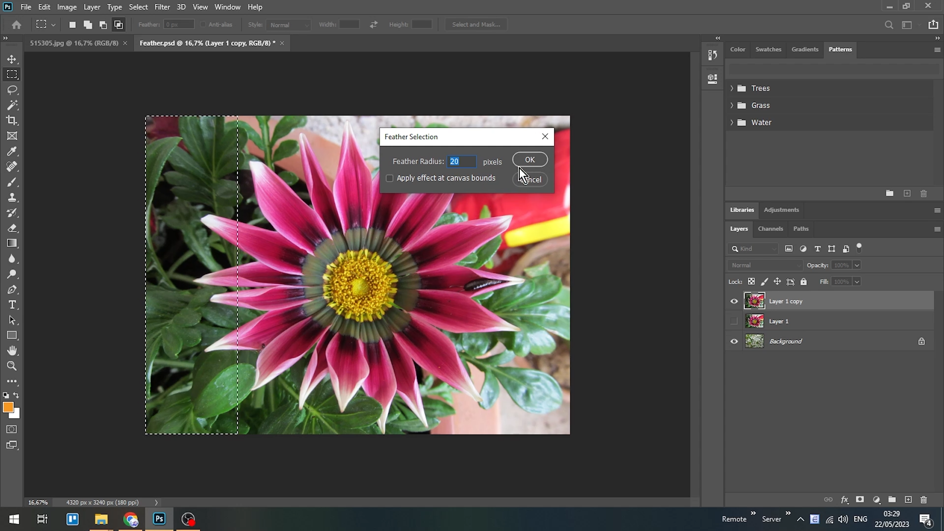

Bước 3: Chuột phải chọn Feather và nhập độ rộng phần cần làm mờ.

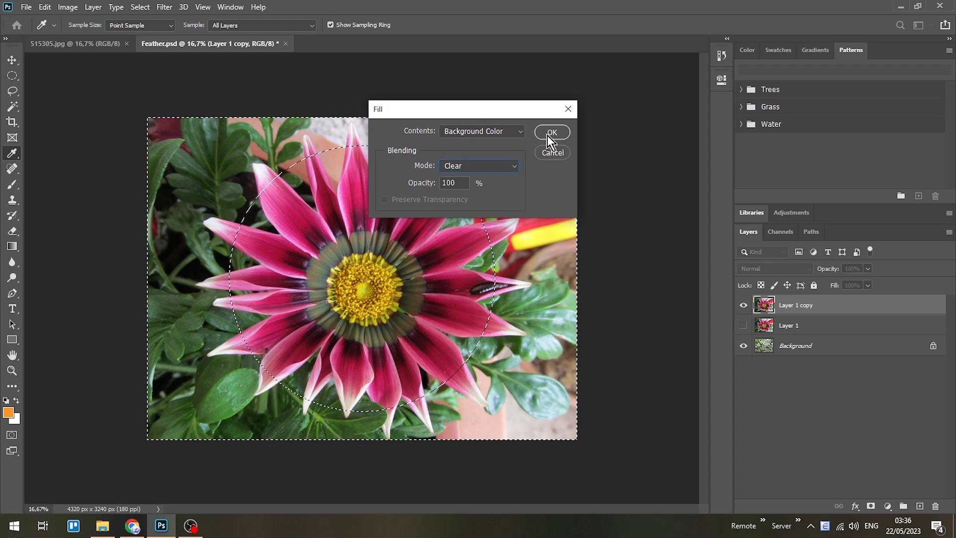

Bước 4: Chuột phải chọn Fill. Hiện lên biểu bảng thì chọn như sau:
Contents chọn Background Color.
Mode
chọn Clear.
Opacity
để 100%.

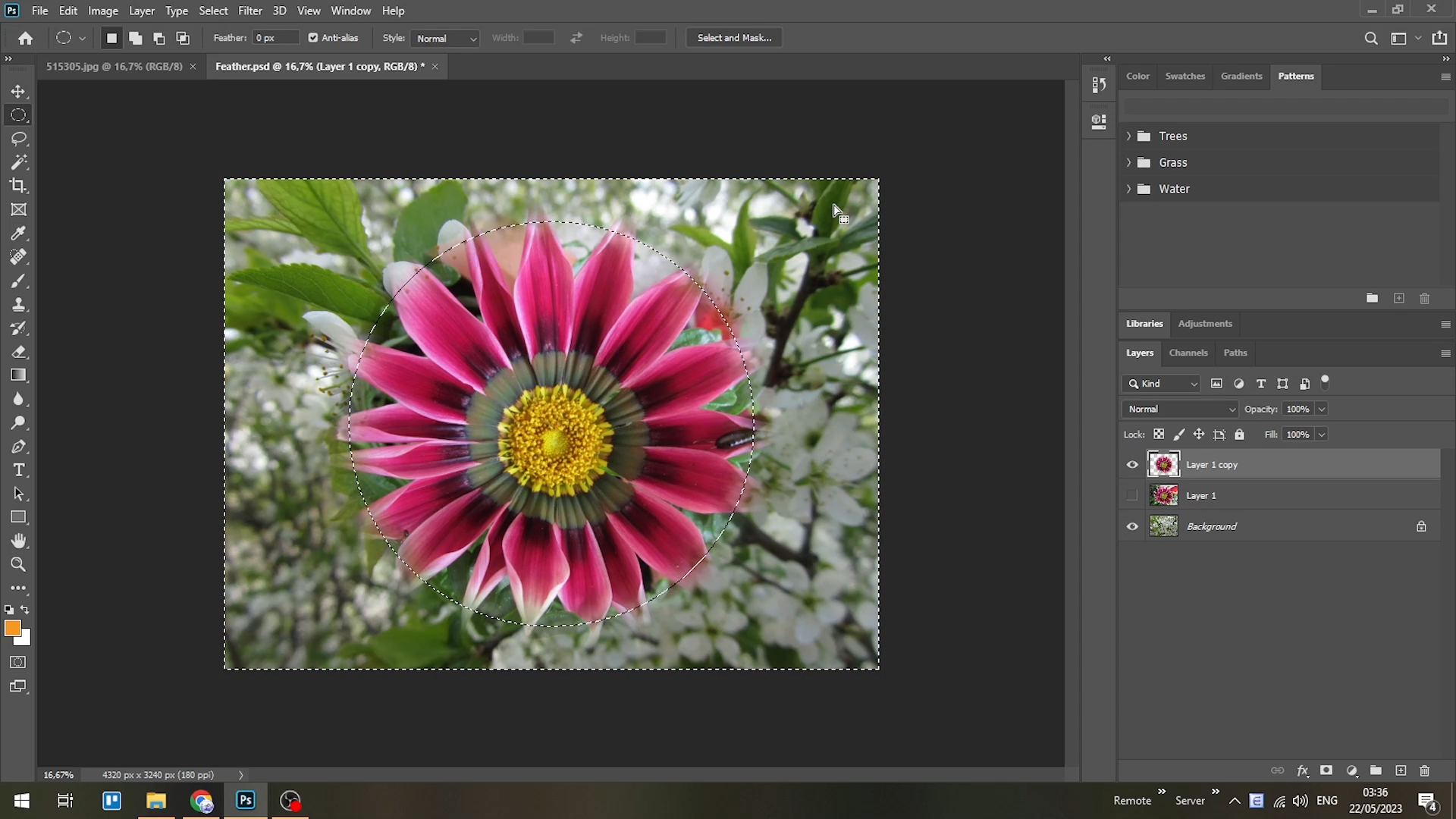

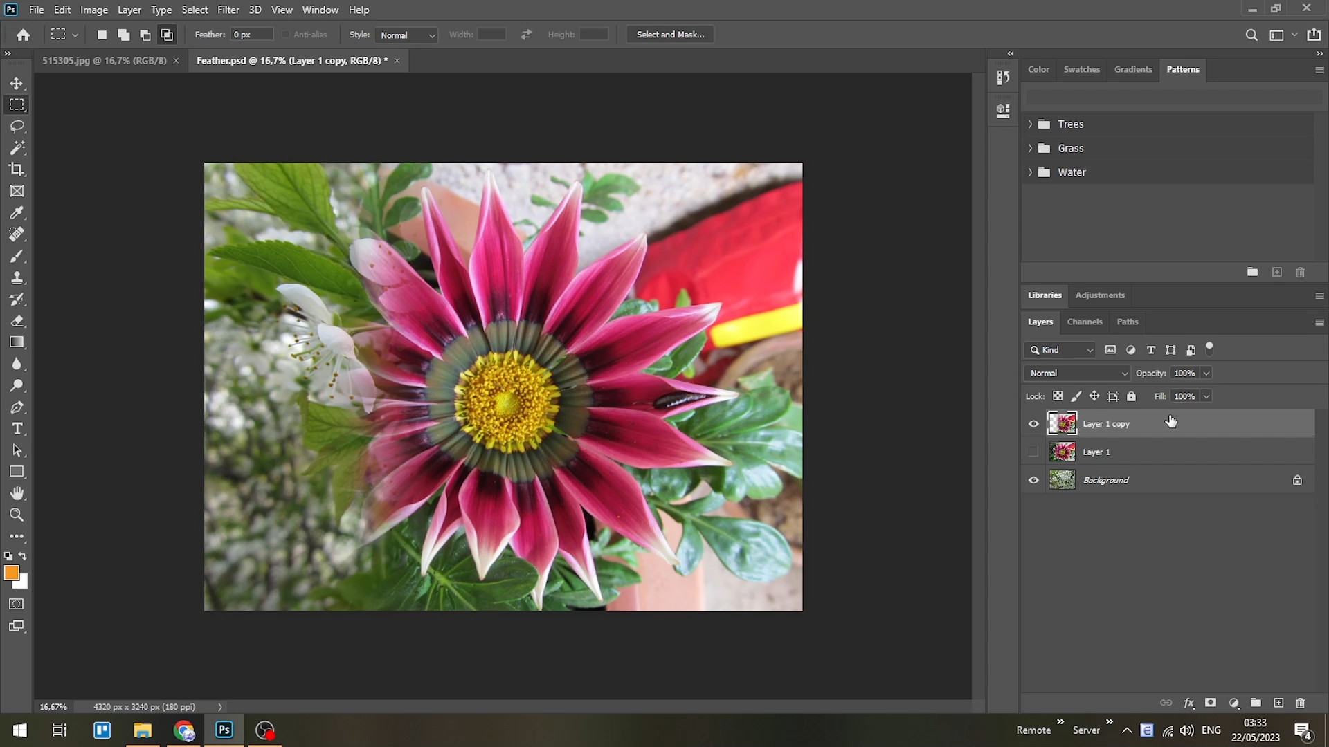

Đây là kết quả. Khi lưu ảnh bạn lưu ý dùng định dạng PNG để giữ nguyên Background trong suốt nhé.

Bước 5: Chuột phải chọn Fill, Sau đó làm như cũ.
  • Contents => Background Color.
  • Mode => Clear.
  • Opacity => 100%.
Kết quả:
