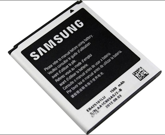

  3. Mình sẽ lấy ví dụ để thực tế hơn.
    • Ta có viên pin Nokia 1000mAh
    • (Quy đổi 1000mA = 1A, 1h = 3600s), Áp dụng công thức q = It, ta có:
    • q = 1 x 3600 = 3600c (3600 cu-lông).
    • Vậy, thay vì ghi thông số pin là 3600 cu-lông, nhà sản xuất sẽ ghi là 1 Ah hay 1000 mAh. Rất gọn đẹp đúng không ạ... !
    • Tóm lại bạn nên hiểu Ah là một đơn vị đo dung lượng pin chứ không nên hiểu theo cách tách A và h ra riêng.
