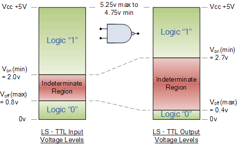

Trong IC TTL (bóng bán dẫn-logic) tiêu chuẩn có một dải điện áp được xác định trước cho các mức điện áp đầu vào và đầu ra, xác định chính xác mức logic “1” là gì và mức logic “0” là gì và chúng được hiển thị bên dưới .
Mức điện áp đầu vào và đầu ra TTL​

Tuy nhiên, khi sử dụng nguồn cung cấp +5 volt tiêu chuẩn, bất kỳ đầu vào điện áp TTL nào trong khoảng từ 2.0v đến 5v được coi là logic “1” hoặc “HIGH” trong khi bất kỳ đầu vào điện áp nào dưới 0.8v được công nhận là logic “0” hoặc “LOW ”. Vùng điện áp ở giữa hai mức điện áp này là đầu vào hoặc đầu ra được gọi là Vùng không xác định và hoạt động trong vùng này có thể khiến cổng logic tạo ra đầu ra sai.

TTL0 đến 0,8v2.0 đến 5v (V CC )
CMOS0 đến 1.5v3.0 đến 18v (V DD )
